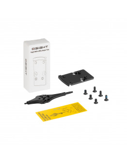

Адаптерна планка за Osight S - OSIGHT RMR to RMSCХарактеристики:Съвместим с Osight S/407K/507K/EPS C..
